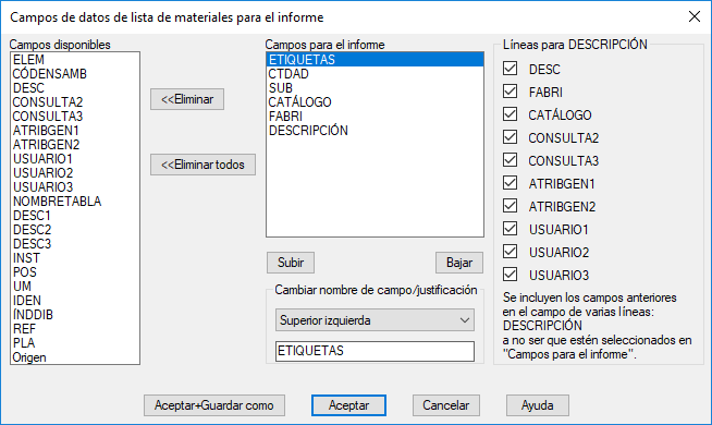

Cree o edite con Cambiar formato de informe
  1. Genere un informe.
  2. En el cuadro de diálogo Generador de informes, seleccione Cambiar formato de informe.
  3. Realice los cambios necesarios en los campos del informe, el orden de campo, las etiquetas de campo y la justificación.
  4. Lleve a cabo una de las siguientes acciones:
    • Haga clic en Aceptar para guardar el formato con el nombre de formato por defecto. Cada tipo de informe incluye su propio nombre de archivo de formato por defecto.
    • Haga clic en Aceptar + Guardar como para escribir un nombre para el archivo de formato.

    • Guardar informe en archivo: abre un cuadro de diálogo en el que puede definir los parámetros que desee utilizar al guardar un informe en un archivo. Seleccione el tipo de salida, las opciones que desee del tipo de archivo y el nombre de archivo de salida. Puede definir varias salidas de archivo.
    • Cambiar campos de informe: abre un cuadro de diálogo donde puede especificar los campos que se van a incluir en el informe, el orden de los mismos, sus etiquetas y la justificación del texto.
