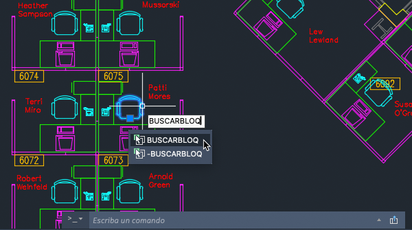

AutoCAD 2026 ofrece más soluciones de bloques inteligentes para agilizar el proceso de diseño. En esta versión, BUSCARBLOQ busca todos los ejemplares de la misma geometría en un dibujo para una conversión de bloques eficaz.

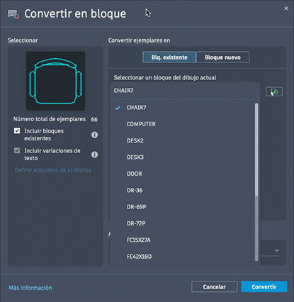

Cuando convierta los ejemplares coincidentes en un bloque, aparecerá la miniatura de vista preliminar, que le permitirá ver fácilmente el objeto seleccionado y la variación de texto.
en el cuadro de diálogo para elegir un bloque del dibujo.

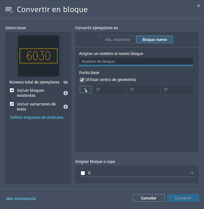

También puede convertir el objeto de origen o los ejemplares seleccionados en un nuevo bloque. En el cuadro de diálogo Convertir en bloque, defina un nuevo bloque. Para ello, especifique un nombre de bloque y un punto de inserción. Por defecto, el punto de inserción se establece en el centro de la geometría seleccionada.

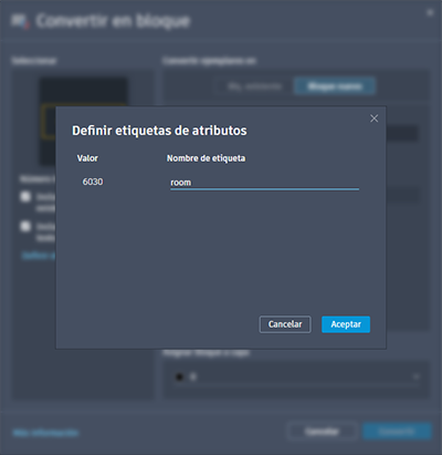

Además de convertir ejemplares coincidentes en un bloque, puede especificar etiquetas de atributo para variaciones de texto. Para ello, haga clic en Definir etiquetas de atributos.

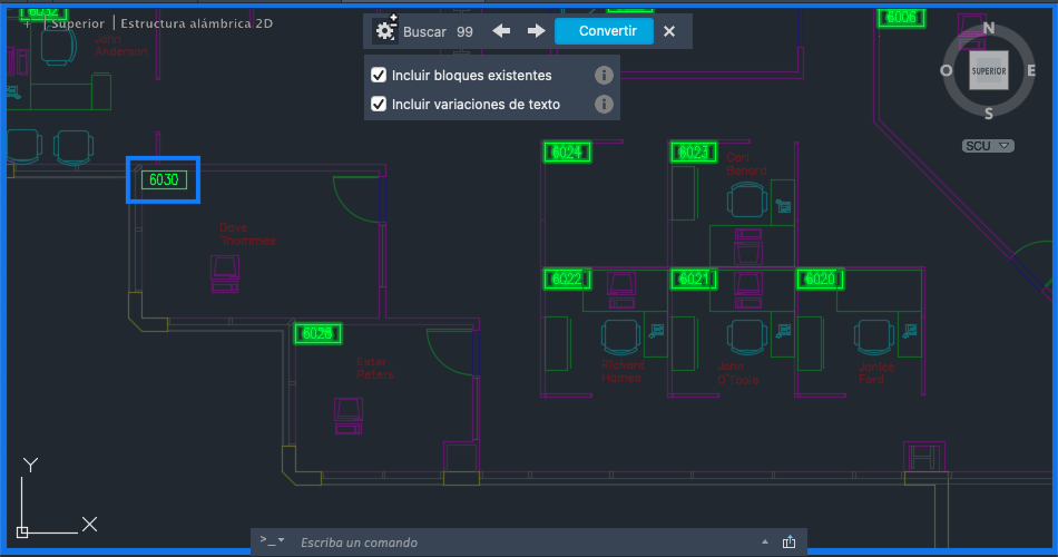

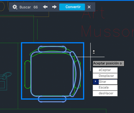

Una vez que ejecute BUSCARBLOQ, el nuevo modo de revisión de búsqueda resalta todos los ejemplares coincidentes.
En la barra de herramientas de revisión de búsqueda, puede realizar lo siguiente:
BUSCARBLOQ: muestra el cuadro de diálogo Convertir en bloque, que proporciona opciones para convertir las entidades seleccionadas y los ejemplares idénticos en bloques.
-BUSCARBLOQ: en la solicitud de comandos, convierte las entidades seleccionadas y los ejemplares idénticos en bloques.
TEXTTOATTRIBUTE: controla si el comando BUSCARBLOQ busca variaciones de texto para convertirlas en atributos de bloque cuando se seleccionan objetos de texto.
BSEARCHINCLUDEEXISTINGBLOCKS: controla si BUSCARBLOQ selecciona por defecto los ejemplares de bloque existentes. Se pueden realizar ajustes en la selección durante el proceso de revisión.
