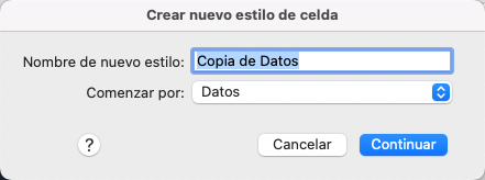

Especifica un nombre para el estilo de celda nuevo e indica el estilo de celda existente en el que se basará el nuevo.
ESTILOTABLA (comando)
Conjuntos de herramientas: .
Menú: .
En el cuadro de diálogo Administrador de estilos de tabla, seleccione Nuevo
o Modificar
. A continuación, haga clic en Crear un nuevo estilo de celda.
Se muestran las siguientes opciones.
Asigna un nombre al estilo de celda nuevo.
Especifica un estilo de celda existente cuyos parámetros son los valores por defecto para el nuevo estilo de celda.
Abre el cuadro de diálogo Nuevo estilo de tabla o Modificar estilo de tabla, que permite definir el nuevo estilo de celda.
