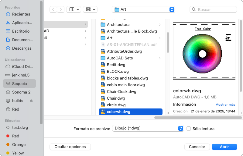

Varios comandos muestran cuadros de diálogo de selección de archivos estándar, que permiten navegar por los archivos y carpetas de una unidad local y de red. Aunque los cuadros de diálogo pueden variar ligeramente unos de otros, a continuación se muestra una lista con las opciones comunes.
Se muestran las siguientes opciones.
Proporciona acceso a las categorías que representan las ubicaciones en las que se pueden almacenar los archivos: dispositivos, ubicaciones compartidas y predefinidas y soportes. Puede cambiar el orden de los elementos de una categoría arrastrándolos a una nueva posición. Para añadir un nuevo elemento a las ubicaciones, arrastre una carpeta de la lista. Los cambios efectuados en las ubicaciones afectan a todos los cuadros de diálogo de selección de archivos estándar.
Muestra una lista de los dispositivos de almacenamiento locales conectados al equipo.
Muestra las rutas de ubicación de red añadidas al equipo.
Muestra una serie de carpetas predefinidas, añadidas por el usuario o inteligentes que dependen del perfil de usuario.
Muestra el contenido de la carpeta Documentos del perfil de usuario actual.
Muestra el contenido del escritorio.
Muestra los archivos que se han buscado más recientemente.
Muestra una lista de las carpetas relacionadas con los contenidos multimedia que se encuentran en el equipo, como fotos o películas.
Vuelve a la anterior ubicación de archivo.
Vuelve a la ubicación de archivo en la que se encontraba antes de hacer clic en Atrás.
Controla el aspecto de los iconos correspondientes a los archivos y las carpetas de la ubicación actual y, además, determina si se muestra una imagen de vista preliminar cuando se selecciona un archivo.
Muestra cada archivo o carpeta como un icono. Los iconos utilizados los determina el sistema operativo. También se puede utilizar una vista preliminar en miniatura del contenido de un archivo.
Muestra una lista de los archivos y carpetas. Las carpetas se pueden expandir para mostrar la jerarquía de los archivos o carpetas que contienen.
Muestra una lista de varias columnas en la que cada columna representa una carpeta de la jerarquía de contenidos del equipo. Cuando se selecciona un archivo, se muestran los detalles y una vista preliminar del archivo en la siguiente columna disponible.
Muestra la carpeta o unidad actuales. Haga clic en la flecha desplegable para ver la jerarquía de la ruta de la carpeta y para desplazarse a una carpeta, unidad o ubicación reciente anterior. La variable de sistema REMEMBERFOLDERS controla si las últimas rutas utilizadas en cada cuadro de diálogo de selección de archivos estándar se almacenan entre sesiones.
Permite buscar un archivo o una carpeta ubicados en el equipo mediante Spotlight. Los resultados de la búsqueda se pueden guardar como carpetas inteligentes en las ubicaciones del panel de tareas.
Muestra los archivos y carpetas de la ubicación actual. Utilice los botones Vistas para controlar el comportamiento de la navegación y la forma en que se muestran los archivos y las carpetas.
Al abrir o guardar archivos, Formato de archivo especifica el formato de archivo que se puede seleccionar para abrir o guardar un archivo.
Indica si el archivo debe abrirse como de solo lectura. Los cambios en el archivo no se pueden guardar con el nombre del archivo original.
En función de la finalidad del cuadro de diálogo de selección de archivos específico, abre o guarda el archivo seleccionado, o bien introduce la ruta de la carpeta seleccionada en el cuadro de diálogo anterior.
Crea una carpeta nueva con el nombre especificado en la ubicación actual.
