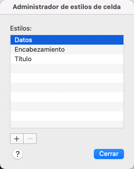

Muestra todos los estilos de celda del estilo de tabla actual y permite crear o suprimir un estilo de celda.

Se muestran las siguientes opciones.
Muestra todos los estilos de celda que contiene el estilo de tabla actual. Los estilos de celda Título, Encabezamiento y Datos están siempre presentes en todos los estilos de tabla.
Se abre el cuadro de diálogo Crear nuevo estilo de celda. En este cuadro puede crear un estilo de celda nuevo para añadirlo al estilo de tabla actual.
Permite suprimir el estilo de celda seleccionado.
Haga clic con el botón derecho en un nombre de estilo de celda para asignar un nuevo nombre al estilo de celda seleccionado. No se puede cambiar el nombre de los estilos de celda de título, encabezamiento y datos.
