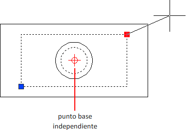

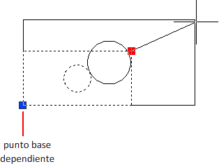

Especifica si el punto base de la acción depende o no del punto base del parámetro asociado.
Ajusta la escala de los objetos o los desplaza con respecto al punto base del parámetro asociado.
Ajusta la escala de los objetos o los desplaza con respecto a un punto base distinto al del parámetro asociado.
