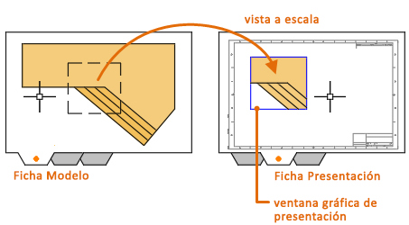

Las ventanas gráficas de presentación son objetos que muestran vistas del espacio modelo. Puede crear y colocarlas en el espacio papel de una presentación, además de ajustar su escala.
En cada presentación, puede crear una o varias ventanas gráficas de presentación. Cada ventana gráfica de presentación es como un monitor de televisión de un circuito cerrado de una vista del modelo con la escala y la orientación que especifique.
Al utilizar el comando VMULT para crear una nueva ventana gráfica de presentación, puede especificar la vista que desea visualizar en ella mediante uno de diversos métodos:

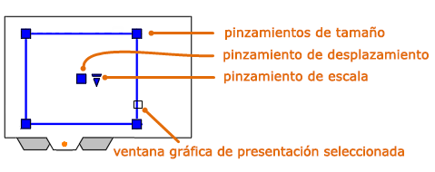

Después de crear una ventana gráfica de presentación, puede cambiar su tamaño y propiedades, además de su escala, y desplazarla según sea necesario.
Para evitar operaciones accidentales de encuadre y zoom, cada ventana gráfica de presentación presenta la propiedad Vista bloqueada que se puede activar o desactivar. Puede acceder a esta propiedad en la paleta Propiedades, el menú contextual cuando una ventana gráfica de presentación está seleccionada, un botón de la ficha Ventanas gráficas de presentación de la cinta de opciones y un botón de la barra de estado cuando se seleccionan una o varias ventanas gráficas de presentación.
