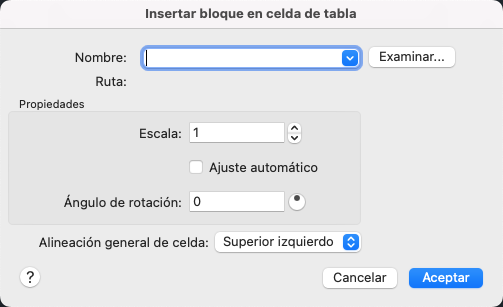

Especifica opciones para insertar un bloque en una celda de la tabla.
Con una tabla y una celda de la tabla seleccionadas, haga clic en Insertar bloque en el visor Celda de tabla.
Se muestran las siguientes opciones.
Especifica la referencia de bloque que se ha de insertar.
Muestra el cuadro de diálogo Seleccionar archivo de dibujo. Seleccione el archivo de dibujo que se debe insertar como referencia a bloque.
Muestra la ubicación del archivo de dibujo seleccionado en el cuadro de diálogo Seleccionar archivo de dibujo.
Especifica la escala para la referencia a bloque. Introduzca un valor o seleccione Ajuste automático para establecer la escala del bloque de forma que se adapte a la celda seleccionada.
Controla si se debe cambiar la escala de la referencia a bloque para que se ajuste a la celda de la tabla, o si la altura y la anchura de la celda de la tabla se deben ajustar a la referencia a bloque que se inserta.
Permite especificar un ángulo de rotación para el bloque.
Permite especificar la alineación del bloque en la celda de la tabla. El bloque se alinea a la parte media, superior o inferior con respecto a los bordes superior e inferior de la celda. El bloque se alinea al centro, a la izquierda o a la derecha con respecto a los bordes derecho e izquierdo de la celda.
