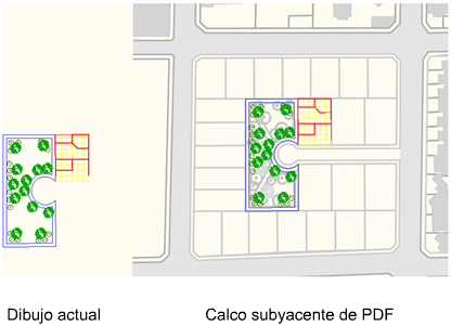

Puede realizar un calco subyacente y hacer referencia a la geometría 2D almacenada en archivos PDF.
Los calcos subyacentes son parecidos a las imágenes ráster enlazadas porque ofrecen contenido visual, pero admiten también referencias a objetos y delimitación de objetos. Al contrario que las referencias externas, los calcos subyacentes no pueden unirse al dibujo.
Si selecciona un calco subyacente, se muestra el visor de calco subyacente de PDF. El visor contiene opciones que permiten ajustar, delimitar y visualizar los calcos subyacentes. Si se anula la selección del calco subyacente, el visor se cerrará de forma automática.
