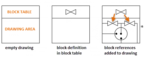

Un bloque puede estar compuesto por objetos dibujados sobre varias capas con distintas propiedades de colores, tipos y grosores de línea. Cada vez que se crea un bloque o se inserta un dibujo como bloque, toda la información de bloque (incluida la geometría, las capas, los colores y los tipos de línea) se almacenan en una tabla de definiciones oculta. Cada bloque se inserta es en realidad una referencia a una definición de bloque. Aunque un bloque siempre se inserta sobre la capa actual, la referencia a bloque conserva la información sobre las propiedades originales de capa, color y tipo de línea de los objetos contenidos en el bloque. Puede controlar si los objetos de un bloque conservan sus propiedades originales o heredan las propiedades de los parámetros actuales de capa, color o tipo o grosor de línea.
Al insertar un bloque, se inserta una referencia a bloque. La información no se copia de la definición de bloque al área de dibujo. En su lugar, se establece un vínculo entre la referencia a bloque y la definición de bloque. Por lo tanto, si se modifica la definición de bloque, todas las referencias se actualizan automáticamente.
