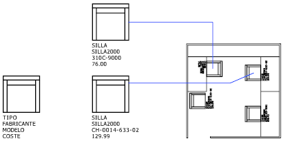

Un atributo es una etiqueta o un identificador que enlaza datos con un bloque. Un atributo podría contener, por ejemplo, números de piezas, precios, comentarios y nombres de propietarios.
La siguiente ilustración muestra un bloque de "silla" con cuatro atributos: tipo, fabricante, modelo y coste. Dado que las etiquetas se han configurado como variables, se ha podido añadir información específica sobre cada ejemplar para cada referencia a bloque insertada.
La información de atributo extraída de un dibujo puede utilizarse en una hoja de cálculo o una base de datos para generar listas de piezas o de materiales. Un bloque puede tener asociado más de un atributo, siempre que éstos tengan identificadores distintos.

Para utilizar varios atributos a la vez, debe definirlos e incluirlos posteriormente en el mismo bloque. Por ejemplo, puede definir los atributos "Tipo", "Fabricante", "Modelo" y "Coste" e incluirlos en un bloque denominado SILLA.
