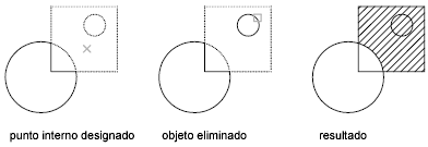

Determina un contorno a partir de objetos existentes que forman un área cerrada alrededor de un punto específico.
Si activa Detección de islas, los objetos que encierran áreas situadas dentro del contorno más externo se identifican como islas. La forma en que SOMBREA detecta objetos mediante esta opción depende del método de detección de islas especificado.

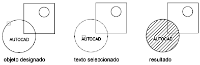

Determina un contorno a partir de objetos seleccionados que forman un área cerrada.
Los objetos interiores no se detectan automáticamente. Debe seleccionar los objetos dentro del contorno seleccionado para sombrearlos o rellenarlos conforme al estilo de detección de islas actual.
Cada vez que se hace clic en Añadir: Seleccionar objetos, SOMBREA borra el conjunto de selección anterior.
