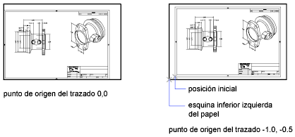

El área de impresión de un plano de dibujo se define por el dispositivo de salida seleccionado y se representa mediante una línea de trazos en una presentación.
El desfase de trazado especifica un desfase del área de trazado con respecto a la esquina inferior izquierda (el origen) del área de impresión o el borde del papel.
Para desfasar la geometría en el papel puede introducir un valor positivo o negativo en las casillas de desfase X e Y. Sin embargo, el resultado puede ser la delimitación del área de trazado.
Puede centrar el trazado en la hoja de papel aunque elija trazar un área que no sea la presentación completa.
