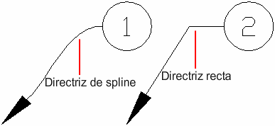

Es posible crear una línea directriz desde cualquier punto o elemento de un dibujo y controlar los parámetros que determinan su aspecto durante el proceso de creación. Una línea directriz puede consistir en una serie de segmentos de línea recta o en una suave curva spline.

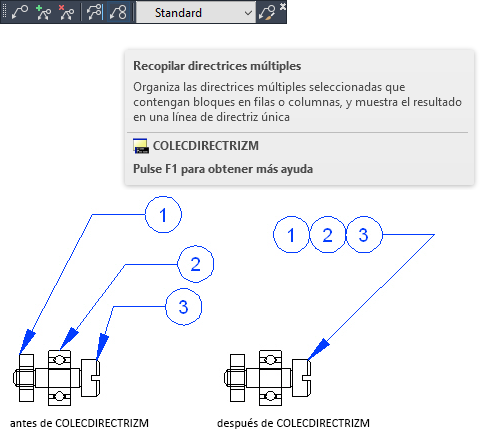

Las directrices múltiples se puede organizar para añadir orden y coherencia al dibujo.
Los objetos de directriz múltiple con bloques como contenido se pueden recopilar y asociar a una línea de segmento de conexión. Mediante COLECDIRECTRIZM, las directrices múltiples se pueden recopilar de forma horizontal, vertical o dentro de un área especificada, en función de las necesidades del dibujo.
Los objetos de directriz múltiple se pueden ordenar de modo uniforme a lo largo de una línea especificada. Mediante ALINDIRECTRIZM las directrices múltiples seleccionadas se pueden alinear y separar de modo uniforme tal como se especificado.
