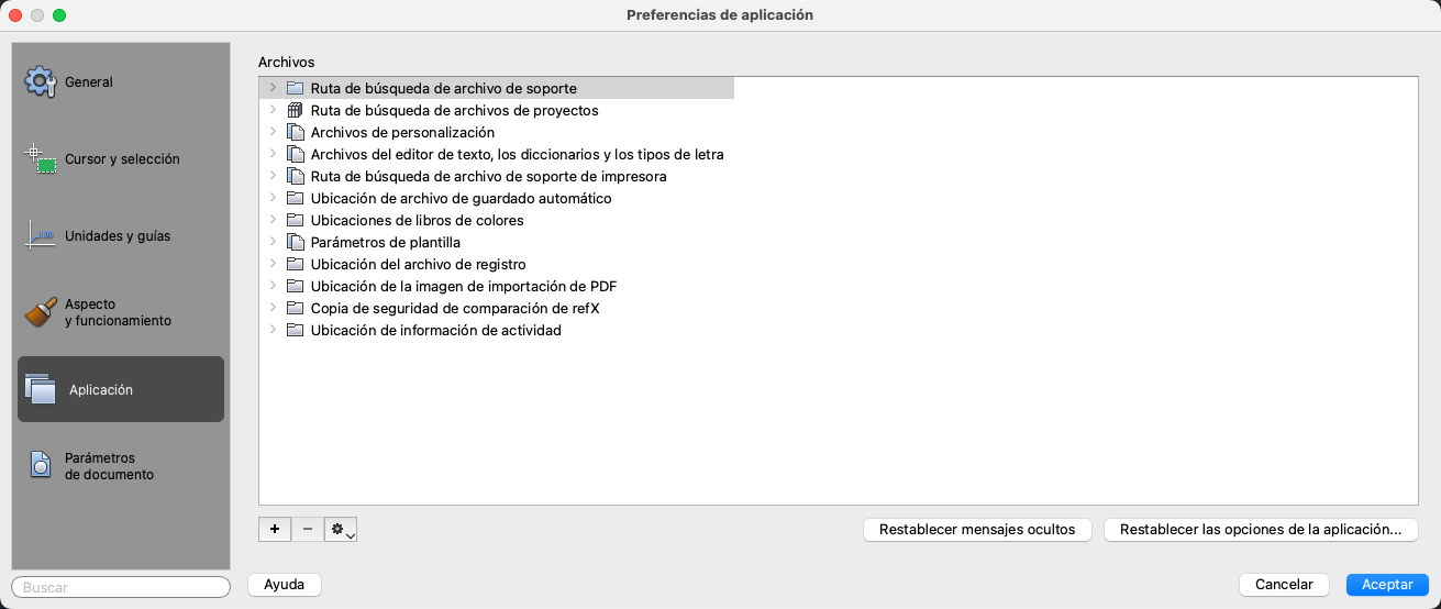

Ficha Aplicación (cuadro de diálogo Preferencias de aplicación)
Presenta una lista de las carpetas en las que el programa busca los archivos de soporte, controladores, menús y otros archivos. Asimismo, muestra parámetros opcionales definidos por el usuario, como el diccionario que se va a utilizar para revisar la ortografía.

Se muestran las siguientes opciones.
Ruta de búsqueda de archivo de soporte
Especifica las carpetas en las que el programa debe buscar los tipos de letra de texto, archivos de personalización, módulos de extensión, dibujos para insertar, tipos de línea y patrones de sombreado que no se encuentren en la carpeta actual.
