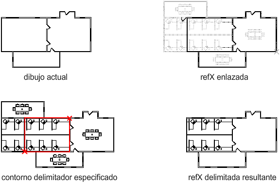

Es posible especificar contornos delimitadores para mostrar una parte limitada de un dibujo de referencia externa o una referencia a bloque.
Se pueden delimitar referencias externas, como imágenes ráster, calcos subyacentes de PDF o referencias a bloque. Al delimitar un contorno, el usuario puede determinar qué partes de una referencia externa o referencia a bloque desea mostrar ocultando las partes redundantes de la referencia dentro o fuera del contorno.
El contorno delimitador puede ser una polilínea, un rectángulo o un polígono con vértices dentro de los contornos de la imagen. Es posible cambiar el contorno de una imagen delimitada. Al delimitar un contorno, no se modifican los objetos de la referencia externa o el bloque; lo único que cambia es su visualización.
