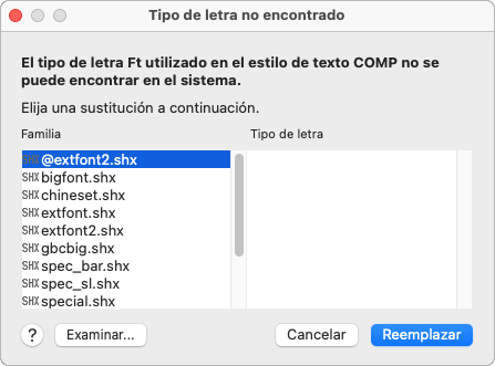

Al abrir un dibujo en el que falta un archivo de tipo de letra, aparece este cuadro de diálogo que permite elegir un archivo de tipo de letra de sustitución para el estilo.
Se muestran las siguientes opciones.
Muestra el nombre de familia de tipo de letra de todos los tipos de letra SHX de la carpeta Fonts o de todos los tipos de letra TrueType registrados.
Muestra una lista de todos los archivos tipográficos en idiomas asiáticos disponibles cuando falta un tipo de letra.
Muestra el cuadro de diálogo Abrir (un cuadro de diálogo de selección de archivos estándar), en el que puede seleccionar un archivo de tipo de letra diferente para utilizarlo.
