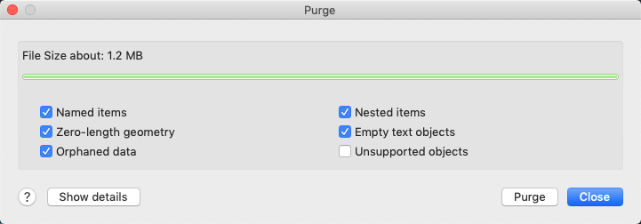

Se seleccionan por defecto todos los elementos guardados para la limpieza. Haga clic en Mostrar detalles para seleccionar las categorías o los elementos individuales que se van a limpiar.

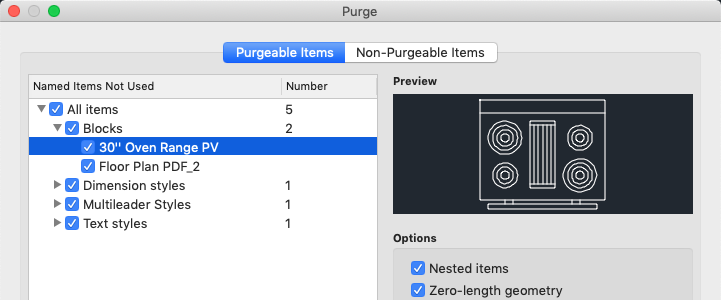

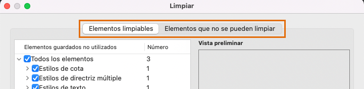

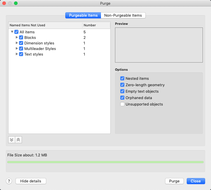

En el cuadro de diálogo Limpiar, se muestran estas dos vistas:
Muestra los elementos del dibujo actual que se pueden limpiar en el panel de la vista en árbol de la izquierda. Se pueden eliminar elementos adicionales del dibujo en el panel Limpiar objetos sin nombre ubicado a la derecha del cuadro de diálogo.
Elimina del dibujo todos los objetos guardados no utilizados que estén contenidos en otros objetos guardados no utilizados o relacionados con ellos.
Suprime la geometría de longitud cero (líneas, arcos, polilíneas, etc.) en los objetos que no formen parte de bloques.
Suprime el textoM y el texto que solo contiene espacios (sin texto) en los objetos que no forman parte de bloques.
Realiza un dibujo de exploración y elimina los datos de estilos de línea DGN obsoletos al abrir el cuadro de diálogo Limpiar.

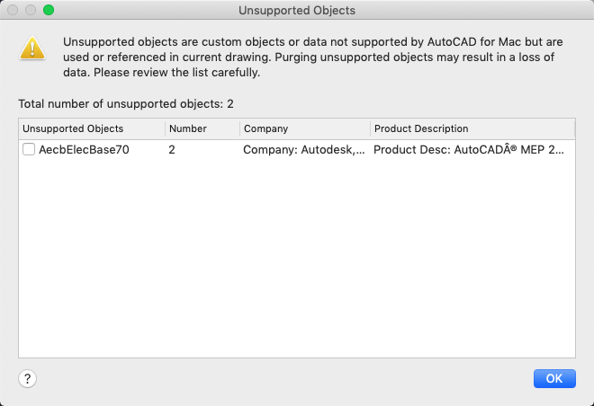

Suprime los objetos personalizados o los datos no admitidos por AutoCAD for Mac, pero se utilizan o se hace referencia a ellos en el dibujo actual. Después de seleccionar Limpiar, aparece un cuadro de diálogo con una lista de los objetos no admitidos a los que se hace referencia en el dibujo actual.

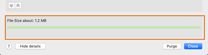

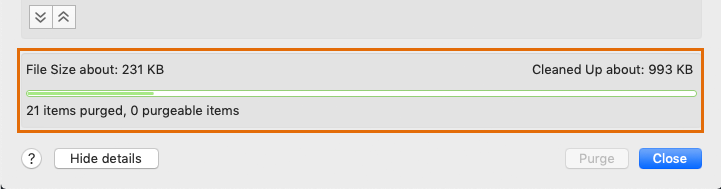

Después de seleccionar los elementos que se van a limpiar y hacer clic en Limpiar, se reduce el tamaño del archivo de dibujo y se muestra la cantidad que aún se puede limpiar.

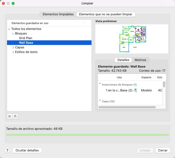

Obtenga una vista preliminar de los objetos que no se pueden limpiar y localícelos en el dibujo.
Muestra una lista de los objetos guardados que se utilizan en el dibujo actual y no se pueden limpiar.
La mayoría de estos objetos se están utilizando actualmente en el dibujo o son objetos por defecto que no se pueden eliminar. Al seleccionar objetos guardados individuales, aparece información sobre los motivos por los que no se puede limpiar el elemento.
Muestra una vista preliminar del elemento seleccionado en la vista en árbol al hacer clic en su nombre.
Muestra información sobre el motivo por el que no se puede limpiar el elemento seleccionado.
: expande la lista de árbol.
: contrae la lista de árbol.
Alterna entre la visualización de la versión detallada del cuadro de diálogo que contiene la lista de elementos que se pueden limpiar y la vista preliminar, y la versión que tiene una casilla de verificación para limpiar todos los elementos guardados. El estado del cuadro de diálogo se conserva entre sesiones de AutoCAD.
Limpia los elementos seleccionados.
