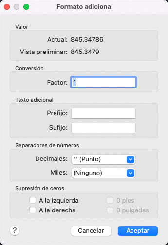

Proporciona opciones de formato adicionales para campos y celdas de tablas.
TABLA (comando)
Se muestran las siguientes opciones.
Muestra el valor en las unidades del dibujo base y refleja el valor tal y como aparecerá una vez que se apliquen el factor de conversión y otros parámetros.
Especifica el factor de conversión que se utilizará con el valor actual. El valor por defecto es 1, que equivale a conversión desactivada.
Precisa un prefijo o sufijo para el valor.
Especifica un separador decimal y el formato de los números mayores que 1000.
Indica el separador de valores decimales. Seleccione un punto, una coma o un espacio.
Inserta una coma para agrupar los miles de un valor de campo.
Controla la supresión de ceros a la derecha y a la izquierda, y de pies y pulgadas con un valor de cero.
Suprime los ceros situados a la izquierda en todos los valores decimales. Por ejemplo, 0.5000 pasa a .5000.
Suprime los ceros situados a la derecha en todos los valores decimales. Por ejemplo, 12.5000 se convierte en 12.5 y 30.0000 pasa a 30.
Suprime la parte correspondiente a pies de un valor de pies y pulgadas cuando la distancia es inferior a un pie. Por ejemplo, 0'-6 1/2" se convierte en 6 1/2".
Suprime la parte correspondiente a pulgadas de un valor de pies y pulgadas cuando la distancia es un número entero de pies. Por ejemplo, 1'-0" pasa a 1'.
