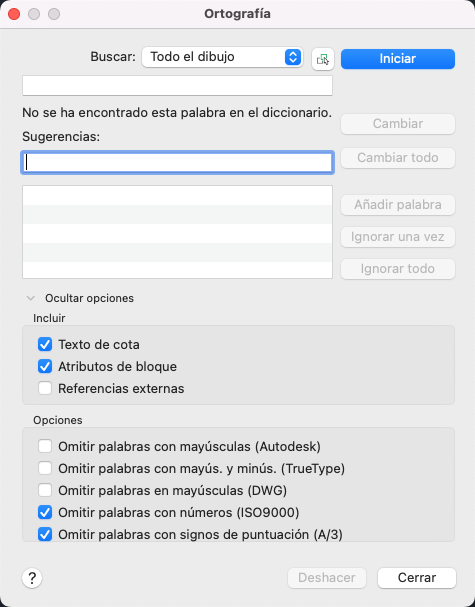

Proporciona opciones para cambiar el comportamiento por defecto del corrector ortográfico en el Editor de texto in situ.
ORTOGRAFIA (comando)
Conjuntos de herramientas: .
Precisa las opciones de texto específicas que se comprueban en el dibujo.
Se muestran las siguientes opciones.
Busca texto de cota.
Busca en el texto de atributos de bloque errores ortográficos.
Especifica la búsqueda de errores ortográficos en referencias externas.
Especifica la omisión de palabras con mayúsculas.
Especifica la omisión de palabras que contengan letras en mayúscula y minúscula.
Especifica la omisión de palabras que estén escritas totalmente en mayúsculas.
Especifica la omisión de palabras que incluyan números.
Especifica la omisión de palabras que contengan signos de puntuación.
