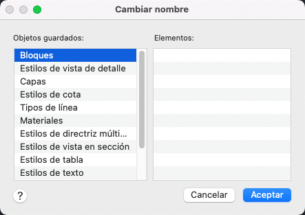

Cambia el nombre asignado a los objetos guardados, tales como las capas o los estilos de cota.
RENOMBRA (comando)
Menú:
Se muestran las siguientes opciones.
Enumera por categoría los objetos guardados de un dibujo.
Muestra los elementos del tipo especificado en Objetos guardados.
