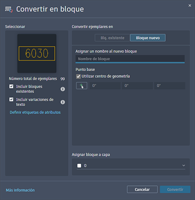

Convierte las entidades seleccionadas y los ejemplares idénticos en bloques.
Subtema del cuadro de diálogo Convertir en Mac.
BUSCARBLOQ (comando): seleccione un objeto para buscar ejemplares coincidentes que convertir en bloques.
Se muestran las siguientes opciones.
Proporciona la opción de seleccionar y revisar los ejemplares elegidos para la conversión de bloques. También muestra el número total de ejemplares.
Determina si se convierten los bloques del dibujo actual y la geometría que contiene bloques o solo el objeto de origen.
Especifica si se buscarán variaciones de texto para convertirlas en atributos de bloque.
Crea etiquetas de atributos para variaciones de texto.
Proporciona una opción para elegir si se convierten los ejemplares seleccionados en un bloque existente o se crea uno nuevo.
). Cierra temporalmente el cuadro de diálogo para que pueda especificar un bloque del dibujo actual en el que desea convertir los ejemplares seleccionados.
Proporciona la opción de seleccionar una capa a la que asignar el bloque.
