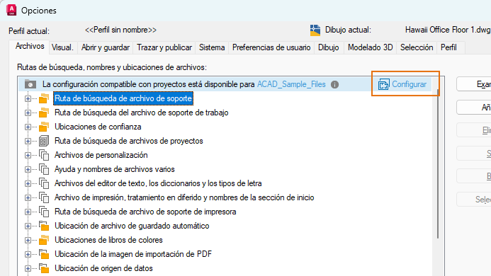

Administrador de conjuntos de planos: el Administrador de conjuntos de planos ahora permite trabajar con conjuntos de planos en la nube y organizarlos. Esta versión mejora el rendimiento en la carga y la gestión de conjuntos de planos en la nube. El Administrador de conjuntos de planos indica con claridad el estado de los conjuntos de planos, informa de las modificaciones simultáneas realizadas por otros usuarios y proporciona notificaciones en tiempo real de los conflictos de datos.
El Administrador de conjuntos de planos para web se ha eliminado en AutoCAD LT 2026.1.1 y versiones posteriores. Para obtener información sobre cómo utilizar y administrar conjuntos de planos en el Administrador de conjuntos de planos conectado, así como sobre el uso de la configuración compatible con proyectos, consulte Acerca del Administrador de conjuntos de planos conectado y Preguntas frecuentes: ¿Cómo se establece la configuración compatible con proyectos para un conjunto de planos?.

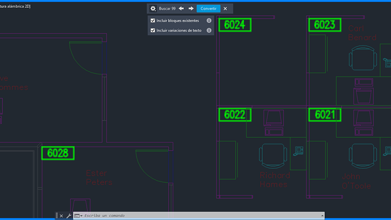

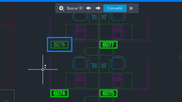

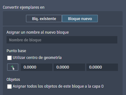

Bloques inteligentes: al convertir ejemplares en un nuevo bloque, ahora puede asignar los objetos del bloque a la capa 0.

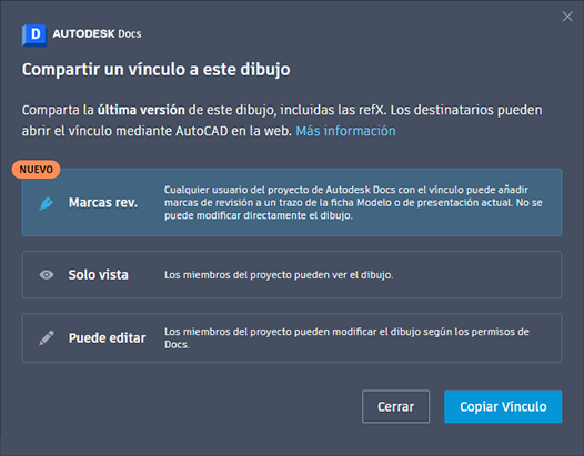

Marcas de revisión multiusuario:
Los usuarios de Autodesk Docs ahora pueden compartir una dirección URL de una ficha Presentación o Modelo con los colaboradores para que estos añadan marcas de revisión a un trazo de AutoCAD en la web mediante las herramientas de marcas de revisión de Autodesk Docs. Esta mejora permite que varios colaboradores compartan dibujos y añadan marcas de revisión y revisiones con facilidad.
