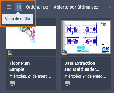

Cambiar la visualización de la vista preliminar en la lista de documentos recientes
- Encima de los documentos, elija una vista de rejilla, que muestre miniaturas y texto, o una vista de lista, que muestre solo texto.

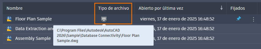

- En cualquiera de las vistas, coloque el cursor sobre el icono Tipo de archivo para visualizar la ruta de origen del archivo.

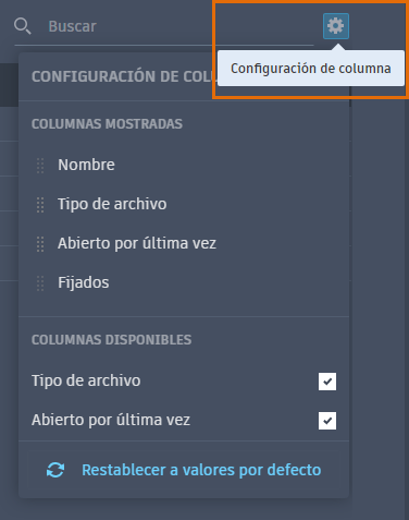

- Parámetros de columna
En la vista de lista, el icono de configuración de columna (engranaje) de la esquina superior derecha permite personalizar la vista mediante la activación o la desactivación de las columnas que se muestran y el orden en el que aparecen. Las columnas Nombre y Fijado siempre se muestran como la primera y la última columna respectivamente.

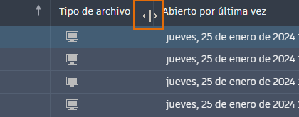

Arrastre la barra vertical entre los encabezados de columna para ajustar la anchura de las columnas.

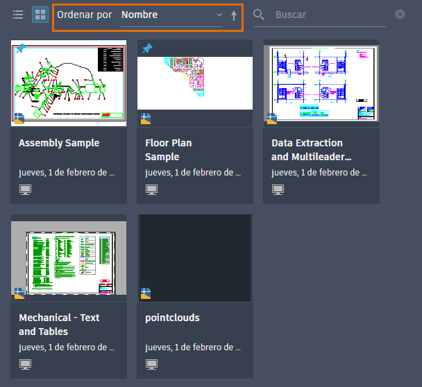

- Ordenar documentos
Nota: Los documentos bloqueados siempre aparecen en la parte superior de la lista.
- Vista de rejilla: haga clic en el método de clasificación que desee. Haga clic en la flecha vertical situada a la derecha del método de clasificación para invertir el orden.

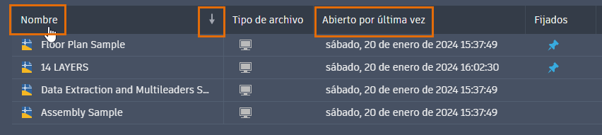

- Vista de lista: haga clic en el encabezado de columna Nombre o Abierto por última vez para ordenar los documentos. Haga clic en la flecha vertical situada a la derecha del método de clasificación para invertir el orden.

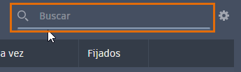

En la vista de rejilla o de lista, escriba una palabra clave en el cuadro de búsqueda. Las búsquedas se producen en tiempo real y se realizan en nombres de archivo y rutas de origen.
Nota: La búsqueda requiere un mínimo de dos caracteres.

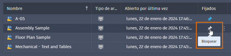

Inmovilizar archivos
Al bloquear un archivo, este se mantendrá visible en la parte superior de la lista hasta que se desbloquee.

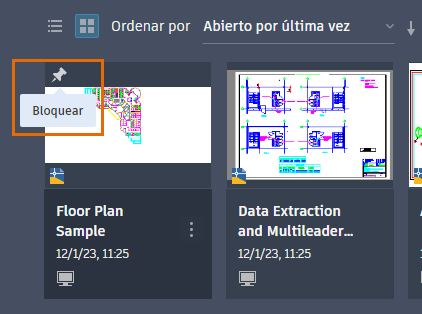

- Vista de rejilla: mueva el ratón a la parte superior izquierda de la miniatura del archivo hasta que aparezca el icono de bloqueo. Haga clic para bloquear el archivo.
- Vista de lista: desplace el ratón a la columna Bloqueado hasta que aparezca el icono de bloqueo. Haga clic para bloquear el archivo.

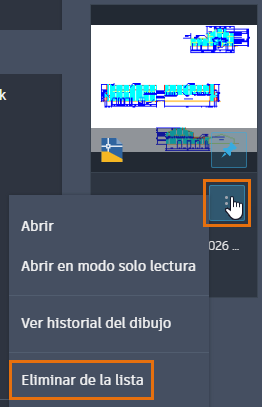

Ver historial del dibujo
- Haga clic en el menú de tres puntos y seleccione Ver historial del dibujo.

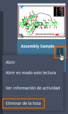

Eliminar archivos
- Haga clic en el menú de tres puntos y seleccione Eliminar de la lista.
