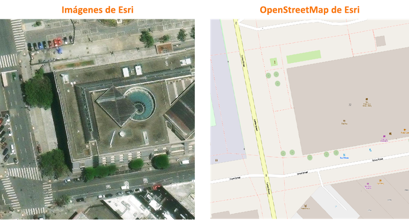

Estilos de mapas
Puede ver el mapa como una imagen de satélite (Imágenes de Esri) o como una imagen vectorial (OpenStreetMap de Esri). Si el área de dibujo se divide en varias ventanas gráficas, cada una de ellas puede tener un estilo de mapa diferente.
