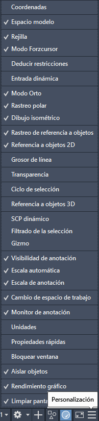

Si la variable de sistema COORDS se ha establecido en 3, la barra de estado muestra la latitud y la longitud.
  1. Haga clic con el botón derecho en la visualización de coordenadas situada en el extremo izquierdo de la barra de estado ( Buscar).
  2. Seleccione Geográfica.
    Nota: Esta opción solo está disponible si el archivo de dibujo contiene datos de ubicación geográfica.
Nota: Si la visualización de coordenadas no se muestra en la barra de estado, en esta, haga clic en el botón Personalización y seleccione Coordenadas.
