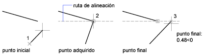

En la figura siguiente, está activada la referencia a objetos Punto final. Para iniciar una línea, haga clic en su punto inicial (1), desplace el cursor sobre el punto final de la línea (2) para adquirirlo y vuelva a desplazarlo a lo largo de la ruta de alineación horizontal para colocar el punto final que desea para la línea que está dibujando (3).
