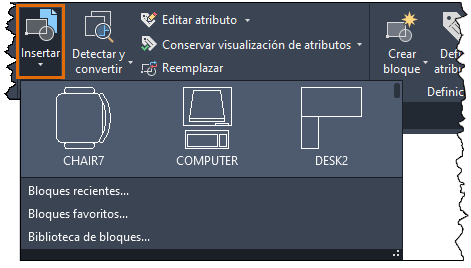

Galería de la cinta de opciones: en el grupo Bloques de la ficha Inicio, puede hacer clic en Insertar para visualizar una galería de las definiciones de bloque del dibujo actual. Utilice la galería cuando disponga de un pequeño número de bloques para insertarlos rápidamente mediante su selección y colocación en el dibujo.
Nota: Los bloques asociados a estilos de cota y directriz múltiple se incluyen automáticamente al crear cotas y directrices múltiples, por lo que no se muestran en la galería de la cinta de opciones o en la paleta de bloques.

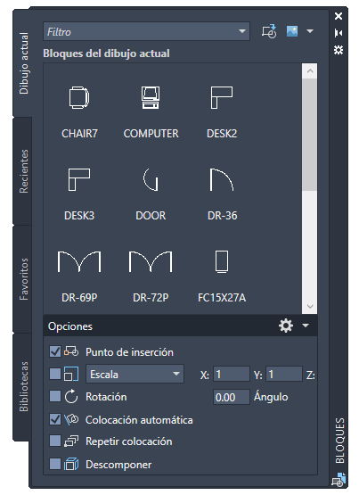

Paleta de bloques: la paleta de bloques se ha diseñado para proporcionar un acceso rápido y en cualquier momento al utilizar un número moderado de bloques en un dibujo. En la paleta de bloques, inicie sesión en su cuenta de Autodesk Account y especifique una ubicación de almacenamiento en la nube para sincronizar los bloques y acceder a ellos en cualquier momento y lugar. En esta paleta, se muestran los bloques organizados en cuatro fichas: Dibujo actual, Recientes, Favoritos y Bibliotecas. Puede acceder a la paleta de bloques con el comando PALETABLOQUES. | ![]() |
