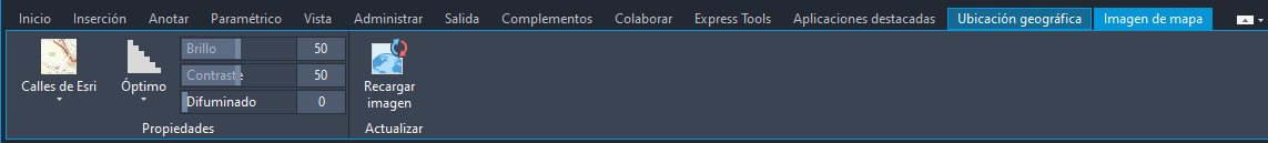

Ficha contextual de la cinta de opciones Imagen de mapa
Controla el aspecto de las imágenes de mapa y actualiza aquellas seleccionadas para que se muestren entre imágenes de satélite e imágenes de carretera vectorial.
Lista de opciones
Resumen
Al seleccionar una imagen de mapa, la ficha contextual Imagen de mapa aparece en la cinta de opciones.
Grupo Propiedades
Estilo de mapa
Actualiza las imágenes de mapa seleccionadas en el estilo de mapa seleccionado.
Resolución de la imagen de mapa
Actualiza las imágenes de mapa seleccionadas mediante la descarga de una imagen con una resolución superior o inferior desde el servicio de mapas en línea.
Brillo
Controla el brillo e, indirectamente, el contraste de las imágenes de mapa seleccionadas. Cuanto mayor sea el valor, más brillo tendrá la imagen y más píxeles adoptará el color blanco cuando se incremente el contraste.
Contraste
Controla el contraste e, indirectamente, el efecto de difuminado de las imágenes de mapa seleccionadas. Cuanto mayor sea el valor, más se forzarán los píxeles a su color primario o secundario.
Difuminado
Controla el efecto de difuminado de las imágenes de mapa seleccionadas. Cuanto mayor sea el valor, más se mezclará la imagen con el color de fondo actual. Un valor de 100 difumina completamente la imagen en el fondo. El cambio del color de fondo de la pantalla hace que la imagen se difumine al nuevo color. En trazado, el color de fondo para el difuminado es el blanco.
Grupo Actualizar
Recargar imagen
Actualiza las imágenes de mapa seleccionadas mediante la descarga de las imágenes de mapa más recientes desde el servicio de mapas en línea y restablece, de forma opcional, la resolución para obtener una visualización en pantalla óptima.
