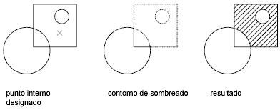

- Precise un punto en el área que queda comprendida entre los objetos.

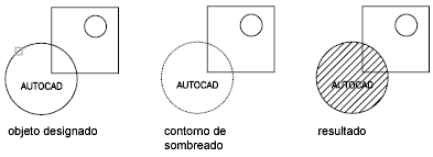

- Designe los objetos incluidos en un área.

- Designar un punto interno
- Determina un contorno a partir de objetos existentes que forman un área cerrada alrededor de un punto específico.
- Designar objetos
- Determina un contorno a partir de objetos seleccionados que forman un área cerrada.
