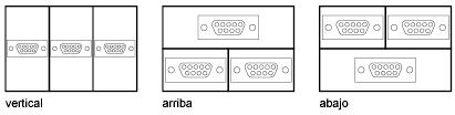

Las ilustraciones inferiores muestran varias configuraciones por defecto de ventanas gráficas del espacio modelo.
