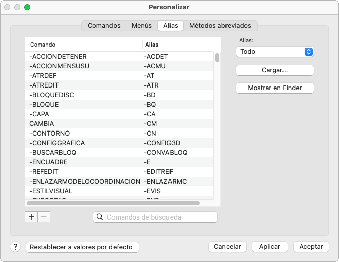

Ficha Alias (ficha del cuadro de diálogo Personalizar)
Administra los alias de comando disponibles. Un alias de comando es una forma abreviada de un nombre de comando, que se puede escribir en la solicitud de comando en lugar del nombre completo del comando.
IUP (comando)
Menú: Herramientas > Personalizar > Interfaz (IUP).
Se muestran las siguientes opciones.
Lista Alias de comando
Muestra la lista actual de alias de comando. Haga clic en un encabezado de columna para ordenar la lista por esa columna.
Añadir
Muestra el visor, en el que se puede asignar un alias a un comando.
Eliminar
Elimina los alias seleccionados.
Buscar
Introduzca texto para filtrar la lista de comandos que tienen un alias asignado.
Menú desplegable Alias
Puede ver todos los alias de comando o solo los alias personalizados.
Cargar
Busque y cargue un archivo PGP existente para importar alias de comando.
Mostrar en Finder
Localiza el archivo acaduser.pgp en Finder. Esto resulta útil si desea copiar el archivo en otro equipo.
Aplicar
Guarde y aplique los cambios realizados hasta ahora en el cuadro de diálogo.
Nota: Los alias personalizados se almacenan en el archivo acaduser.pgp. Los alias definidos por el programa se almacenan en el archivo acad.pgp. No es recomendable editar el archivo acad.pgp directamente.
