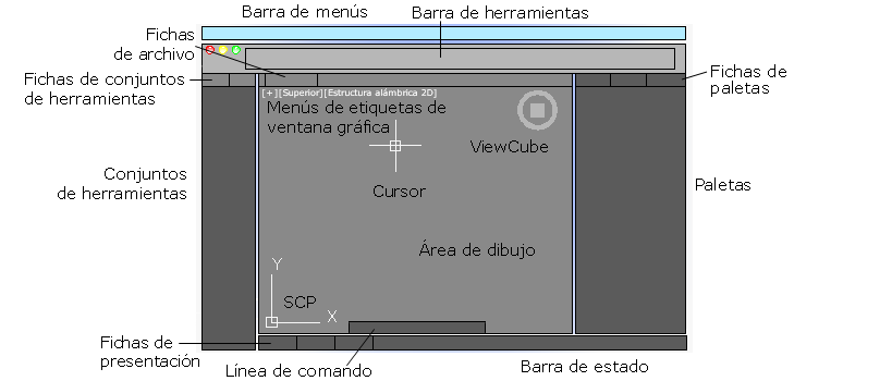

En la interfaz de usuario, se muestran paletas y barras alrededor del área de dibujo. Además, se muestran varios controles en el área de dibujo.
El campo de búsqueda se encuentra en la parte superior del menú de la aplicación. Los resultados de la búsqueda pueden incluir comandos de menú, información de herramientas básica y cadenas de texto de solicitudes de comando. Puede introducir un término de búsqueda en cualquier idioma.
