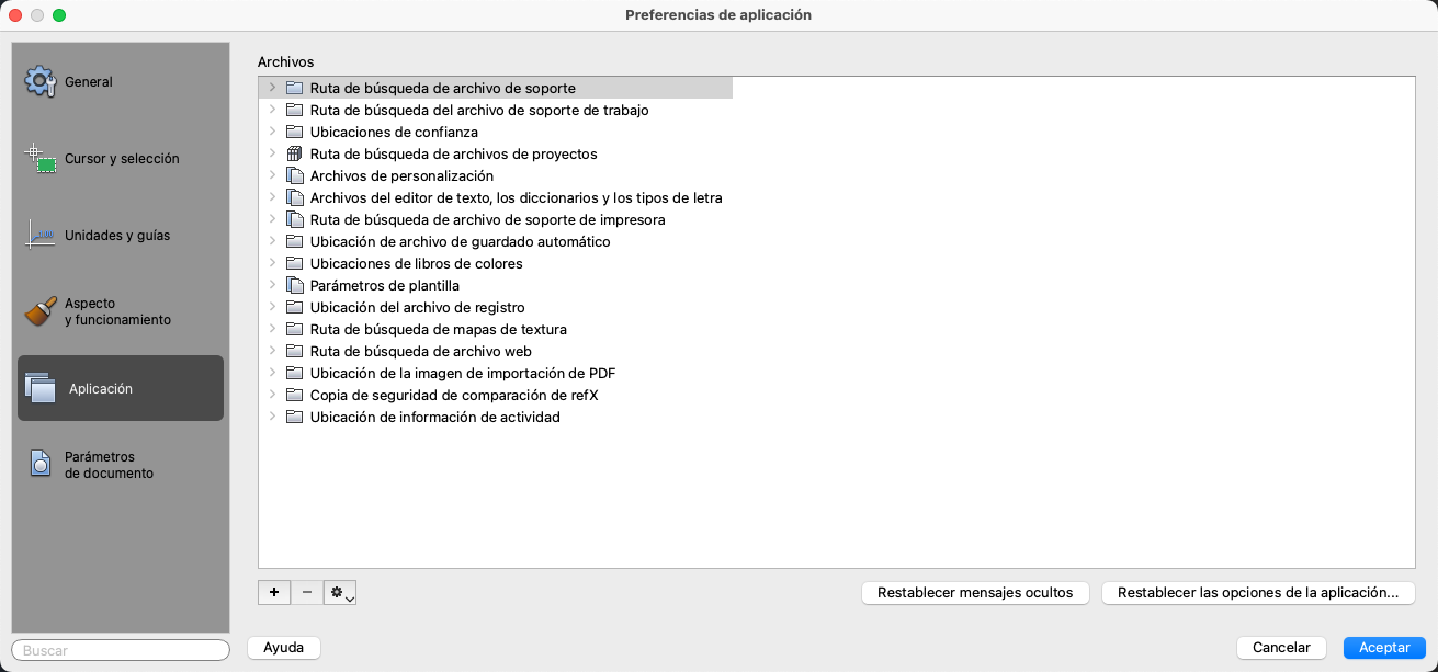

Ficha Aplicación (cuadro de diálogo Preferencias de aplicación)
Presenta una lista de las carpetas en las que el programa busca los archivos de soporte, controladores, menús y otros archivos. Asimismo, muestra parámetros opcionales definidos por el usuario, como el diccionario que se va a utilizar para revisar la ortografía.

Ruta de búsqueda de archivo de soporte
Especifica las carpetas en las que el programa debe buscar los tipos de letra de texto, archivos de personalización, módulos de extensión, dibujos para insertar, tipos de línea y patrones de sombreado que no se encuentren en la carpeta actual.
Ruta de búsqueda de archivo de soporte de trabajo
Muestra los directorios activos en los que el programa busca archivos de soporte específicos del sistema. La lista es de sólo lectura y muestra las rutas válidas para la búsqueda de archivos de soporte que existen en la estructura de directorios y en las asignaciones de red actuales.
Ruta de búsqueda de archivos de proyectos
Especifica un nombre de proyecto para el dibujo. El nombre de proyecto corresponde a la ruta de búsqueda de los archivos de referencia externa (refx) asociados al proyecto. Puede crear cualquier número de nombres de proyectos con carpetas asociadas, pero cada dibujo debe tener un solo nombre de proyecto.
