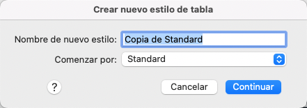

Cuadro de diálogo Crear nuevo estilo de tabla
Especifica un nombre para el nuevo estilo de tabla e indica el estilo de tabla existente en el que se basará el nuevo estilo.
Métodos de acceso
 Comando: ESTILOTABLA (comando)
Conjuntos de herramientas: ficha Dibujo > grupo Tabla > Estilo de tabla.
En el cuadro de diálogo Administrador de estilos de tabla, haga clic en Nuevo.
Lista de opciones
Se muestran las siguientes opciones.
Nombre de estilo nuevo
Asigna un nombre al nuevo estilo de tabla.
Comenzar por
Especifica un estilo de tabla existente cuyos ajustes son los valores por defecto para el nuevo estilo de tabla.
Continuar
Muestra el cuadro de diálogo Nuevo estilo de tabla, que permite definir el nuevo estilo de tabla.
