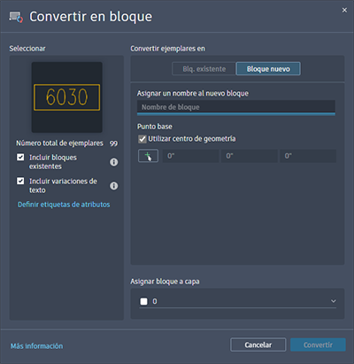

Cuadro de diálogo Convertir en bloque
Convierte las entidades seleccionadas y los ejemplares idénticos en bloques.
Subtema del cuadro de diálogo Convertir en Mac.
BUSCARBLOQ (comando): seleccione un objeto para buscar ejemplares coincidentes que convertir en bloques.
Lista de opciones
Se muestran las siguientes opciones.
Seleccionar
Proporciona la opción de seleccionar y revisar los ejemplares elegidos para la conversión de bloques. También muestra el número total de ejemplares.
Incluir bloques existentes
Determina si se convierten los bloques del dibujo actual y la geometría que contiene bloques o solo el objeto de origen.
Incluir variaciones de texto
Especifica si se buscarán variaciones de texto para convertirlas en atributos de bloque.
Definir etiquetas de atributos
Crea etiquetas de atributos para variaciones de texto.
Convertir ejemplares en
Proporciona una opción para elegir si se convierten los ejemplares seleccionados en un bloque existente o se crea uno nuevo.
Bloque existente
Convierte los ejemplares seleccionados en un bloque existente.
Nota: Al convertir texto en atributos, la ficha Bloque existente no está disponible.
  • Seleccione un bloque del dibujo actual. Muestra una lista de los bloques disponibles en el dibujo.
  • Seleccionar en el dibujo (). Cierra temporalmente el cuadro de diálogo para que pueda especificar un bloque del dibujo actual en el que desea convertir los ejemplares seleccionados.
Bloque nuevo
Convierte los ejemplares seleccionados en una entidad de bloque nueva.
  • Asignar un nombre al nuevo bloque. Permite especificar un nombre para el bloque recién creado.
  • Punto base. Permite especificar el punto de inserción del nuevo bloque que determina su posición en el dibujo. Por defecto, el punto de inserción se establece en el centro de la geometría especificada.
Asignar bloque a capa
Proporciona la opción de seleccionar una capa a la que asignar el bloque.
