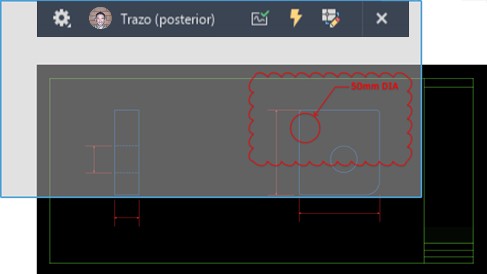

El nuevo comando COPIARTRAZO permite copiar objetos de un trazo en el dibujo. Para copiar objetos de un trazo:
  1. Con un trazo abierto y TRAZODETRAS activado, inicie el comando COPIARTRAZO.
  2. Seleccione objetos en el trazo y pulse Intro.
    Se añaden los objetos al dibujo.

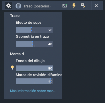

Nueva configuración de trazos
Hay nuevos parámetros disponibles en el menú desplegable Configuración de la barra de herramientas Trazo.
Efecto de superposición: ajuste la transparencia de la superposición del papel de calco.
Geometría del trazo: ajuste la transparencia de la geometría del trazo en segundo plano. Si TRAZODELANTE está activado, la geometría del dibujo se verá afectada. Si TRAZODETRAS está activado, la geometría del trazo se verá afectada.
Fondo del dibujo: ajuste la transparencia de la marca de revisión importada que se coloca sobre el dibujo
Marca de revisión difuminada: ajuste la transparencia de las marcas de revisión que se han marcado como difuminadas.
Nota: Los parámetros Fondo del dibujo y Marca de revisión difuminada solo están disponibles en trazos que hayan utilizado Importar marcas de revisión para superponer un archivo de marcas de revisión en el dibujo.
