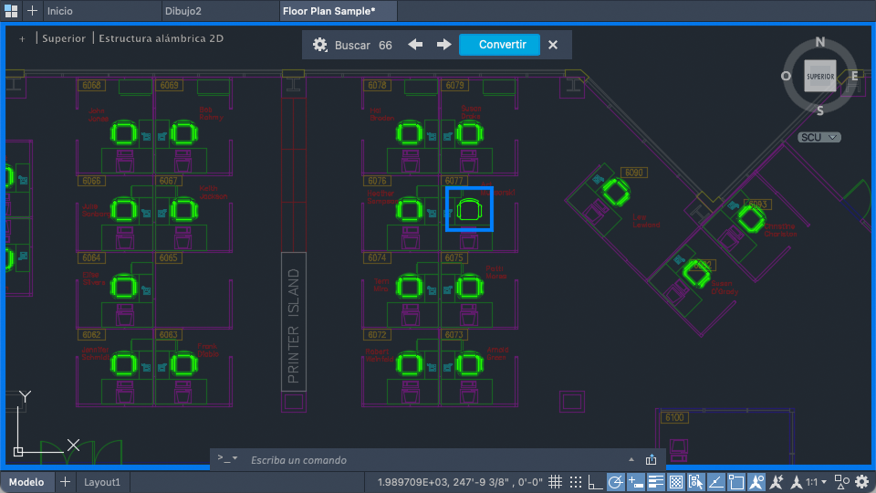

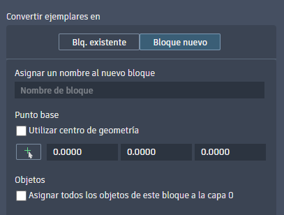

Bloques inteligentes: al convertir ejemplares en un nuevo bloque, ahora puede asignar los objetos del bloque a la capa 0. Esta opción está disponible en Buscar y convertir.
