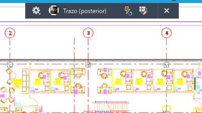

En AutoCAD for Mac 2024, se introdujeron las funciones Importar marcas de revisión y Asistente de marcas de revisión, que permiten ver e insertar revisiones de dibujos con menos esfuerzo manual.
El Asistente de marcas de revisión ahora puede detectar e identificar marcas de revisión en archivos PDF aplanados.
El icono del Asistente de marcas de revisión de la barra de herramientas Trazo indica cuándo este está detectando marcas de revisión.
