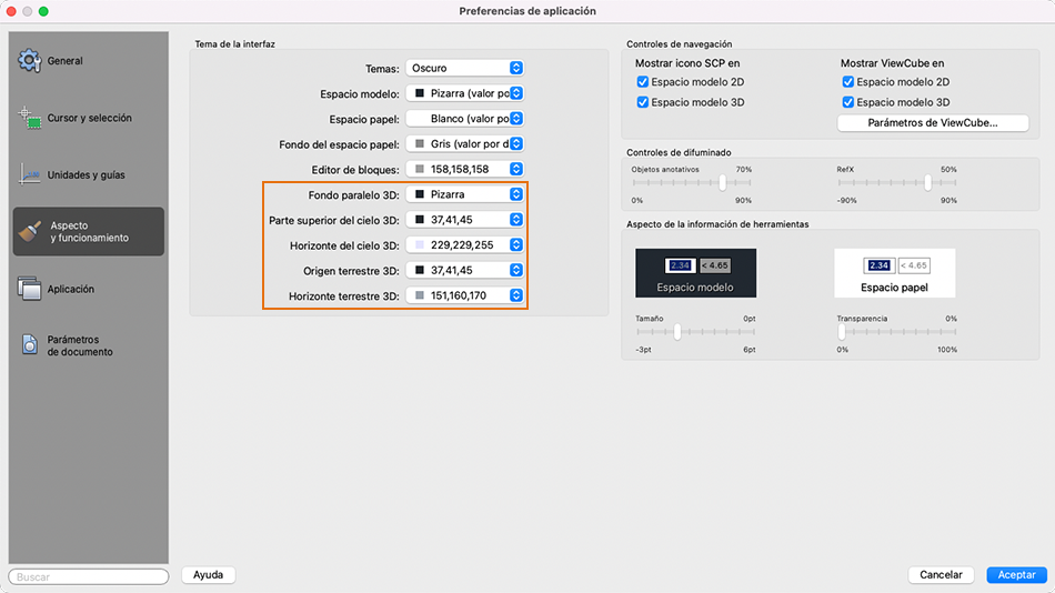

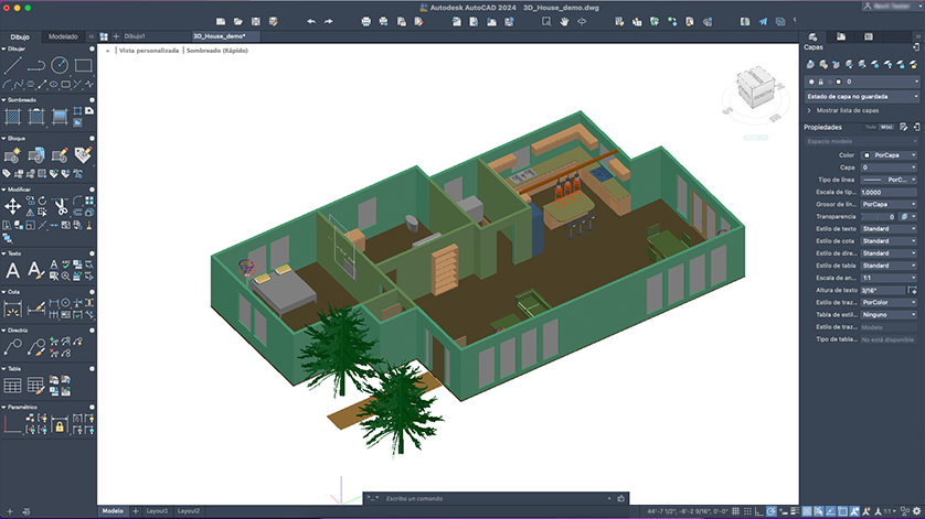

En el cuadro de diálogo Preferencias de AutoCAD, la ficha Aspecto y funcionamiento ahora incluye parámetros para personalizar el color de fondo de los estilos visuales 3D, incluidos los modos paralelo y en perspectiva.
- Fondo paralelo 3D. Especifica el color de fondo del área de dibujo cuando un estilo visual 3D y la vista paralela están activos.
- Parte superior del cielo 3D. Especifica el color de la parte superior del cielo cuando un estilo visual 3D y la vista en perspectiva están activos.
- Horizonte del cielo 3D. Especifica el color del horizonte del cielo cuando un estilo visual 3D y la vista en perspectiva están activos.
- Origen terrestre 3D. Especifica el color del origen terrestre cuando un estilo visual 3D y la vista en perspectiva están activos.
- Horizonte terrestre 3D. Especifica el color del horizonte terrestre cuando un estilo visual 3D y la vista en perspectiva están activos.
