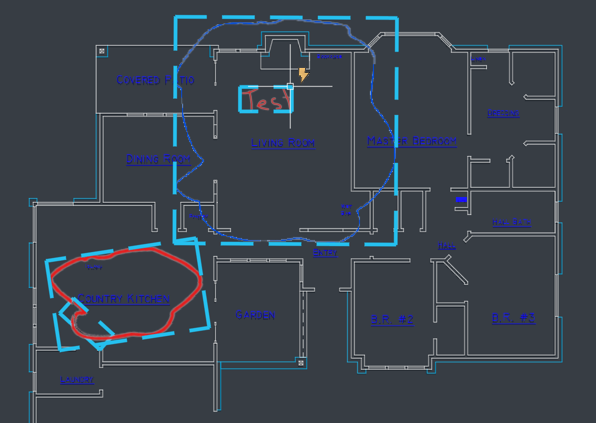

Asistente de marcas de revisión
El Asistente de marcas de revisión identifica automáticamente las marcas de revisión como texto, directrices y nubes de revisión. Haga clic en una marca de revisión identificada y, a continuación, insértela como un objeto de textoM, directriz múltiple o nube de revisión. Puede editar el texto antes de insertarlo o copiar el texto en el portapapeles.

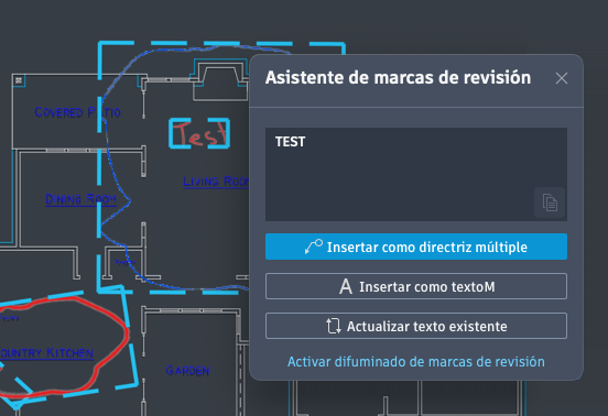

Para utilizar el Asistente de marcas de revisión
  1. Después de importar una marca de revisión, asegúrese de que TRAZODETRAS y el Asistente de marcas de revisión estén activados. Puede alternar entre Trazo delante y Trazo detrás en la barra de herramientas Configuración de trazos. Si TRAZODETRAS está habilitado, puede activar o desactivar el Asistente de marcas de revisión.
  2. Haga clic en el borde de una marca de revisión identificada.
  3. Si la marca de revisión identificada es de texto, puede insertar el objeto como textoM, como directriz múltiple o actualizar el texto existente mediante la cadena de texto. Puede editar el texto antes de insertarlo.
    Al insertar el objeto, este se añade al dibujo como geometría.
  4. Para actualizar el texto existente, realice lo siguiente:
    1. Seleccione el texto existente en el dibujo que desea reemplazar.
    2. Seleccione una de las siguientes opciones:
      • Añadir. Añade el texto seleccionado de la marca de revisión al final del campo de texto y conserva el texto existente.
      • Reemplazar. Añade el texto seleccionado de la marca de revisión y elimina el texto existente.
      • Seleccione un tachado. Seleccione una marca de revisión de tachado (texto tachado con una marca de revisión); el texto seleccionado en la marca de revisión reemplazará el texto del dibujo y difuminará la marca de revisión de tachado.
  5. Si el objeto de marca de revisión se identifica como una nube de revisión, puede insertarlo como una nube de revisión.

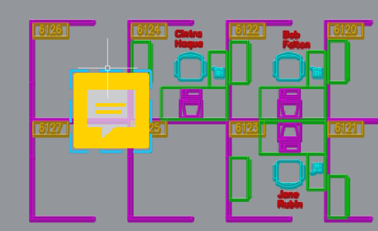

Difuminar marcas de revisión
Utilice la opción Difuminar marcas de revisión para controlar la transparencia de las marcas de revisión individuales. Esta opción es útil para ocultar las marcas de revisión que ya se hayan insertado o si hay una marca de revisión que desee ignorar. Acceda al comando DIFMARCAREV desde el visor de trazos o desde el cuadro de diálogo Asistente de marcas de revisión. Controle la transparencia de las marcas de revisión difuminadas en la opción Configuración de trazos del visor de trazos o con la variable de sistema TRACEMARKUPFADECTRL.
Para desactivar una marca de revisión que se ha difuminado anteriormente, utilice uno de los siguientes métodos:
Selección de marcas de revisión dentro de un contorno
Al utilizar un comando que solicite "Designar objetos", puede hacer clic en el borde azul resaltado de un contorno del Asistente de marcas de revisión para seleccionar todos los objetos de AutoCAD que contiene. Al hacer clic en el borde resaltado, todos los objetos que se encuentren por completo dentro de este se añadirán al conjunto de selección.
Nota: Establezca MARKUPSELECTIONMODE en 0 para desactivar esta opción, en 1 para activar la selección utilizando los cuadros del Asistente de marcas de revisión de contorno como criterios o en 2 para activar la selección utilizando todos los cuadros del Asistente de marcas de revisión como criterios.

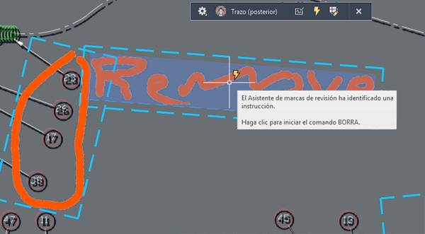

Texto de instrucciones en una marca de revisión
El Asistente de marcas de revisión detecta determinadas instrucciones en el texto de marcas de revisión que están vinculadas a comandos como "DESPLAZA", "COPIA" o "SUPRIMIR". Cuando el Asistente de marcas de revisión identifica una instrucción, puede hacer clic en ella para iniciar el comando asociado.
