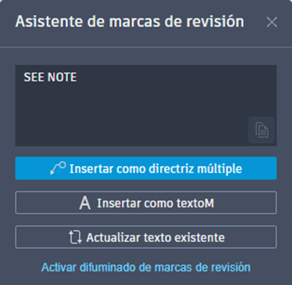

Actualizar texto existente
Después de hacer clic en una marca de revisión de texto, aparecerá Actualizar texto existente como una nueva opción en el cuadro de diálogo Asistente de marcas de revisión junto a Insertar como textoM e Insertar como directriz múltiple, que estaban disponibles en la última versión. Utilice Actualizar texto existente para modificar el texto existente en el dibujo o reemplazarlo por el texto de una marca de revisión importada.
Para actualizar el texto existente, realice lo siguiente:
  1. Haga clic en el borde resaltado de una marca de revisión de texto. Se abre el cuadro de diálogo Asistente de marcas de revisión.
  2. Seleccione Actualizar texto existente.
  3. Seleccione el texto existente en el dibujo que desea reemplazar.
  4. Seleccione una de las siguientes opciones:
    • Añadir. Añade el texto seleccionado de la marca de revisión al final del campo de texto y conserva el texto existente.
    • Reemplazar. Añade el texto seleccionado de la marca de revisión y elimina el texto existente.

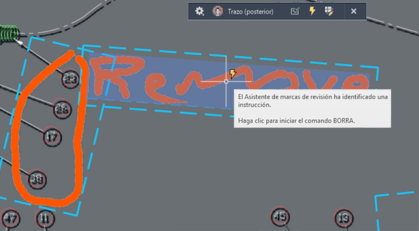

Texto de instrucciones en una marca de revisión
El Asistente de marcas de revisión detecta determinadas instrucciones en el texto de marcas de revisión que están vinculadas a comandos como "DESPLAZA", "COPIA" o "SUPRIMIR". Cuando el Asistente de marcas de revisión identifica una instrucción, puede hacer clic en ella para iniciar el comando asociado.
