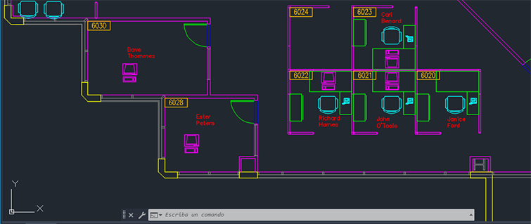

Con esta versión, la función Buscar y convertir también busca variaciones de texto para convertirlas en atributos de bloque. Esta nueva función es útil para clasificar tipos de texto repetitivos, pero variables, como los nombres y los números de habitaciones de hotel.

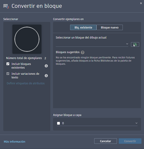

Una vez que decida convertir ejemplares coincidentes en un bloque, aparecerá la vista preliminar en miniatura. Ahora, puede ver fácilmente el objeto seleccionado y la variación de texto.

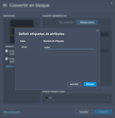

Además de convertir ejemplares coincidentes en un bloque, puede especificar etiquetas de atributo para variaciones de texto. Para ello, haga clic en Definir etiquetas de atributos.

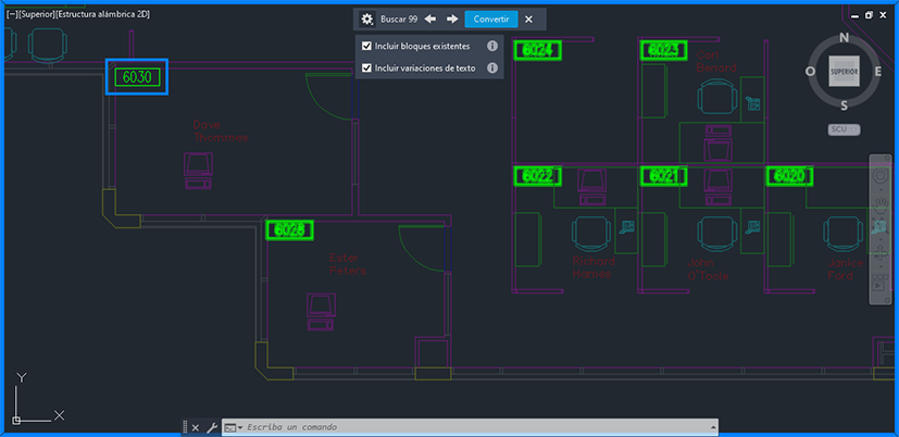

Ahora puede iniciar la función Buscar y convertir fácilmente desde la cinta de opciones.
Una vez que ejecute BUSCARBLOQ, el nuevo modo de revisión de búsqueda resalta todos los ejemplares coincidentes.
