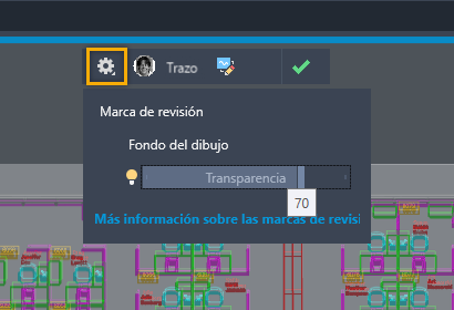

Al visualizar marcas de revisión importadas, puede cambiar la transparencia del fondo para ajustar la visibilidad de la marca de revisión importada.

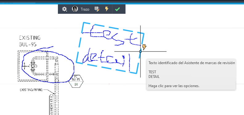

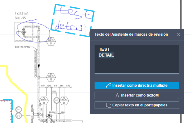

El Asistente de marcas de revisión identifica automáticamente las marcas de revisión como texto, directrices y nubes de revisión. Haga clic en una marca de revisión identificada y, a continuación, insértela como un objeto de textoM, directriz múltiple o nube de revisión. Puede editar el texto antes de insertarlo o copiar el texto en el portapapeles.

  3. Desplace, alinee o gire la marca de revisión o ajuste su escala si el archivo de marcas de revisión importado no se ha alineado automáticamente de forma correcta con el dibujo.

  2. Haga clic en una marca de revisión identificada.
  3. Si la marca de revisión identificada es de texto, puede insertar el objeto como textoM o directriz múltiple, o bien copiar el texto en el portapapeles. Puede editar el texto antes de insertarlo.
    Al insertar el objeto, este se añade al dibujo como geometría.
  4. Si el objeto de marca de revisión se identifica como una nube de revisión, puede insertarlo como una nube de revisión.
