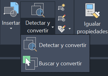

Ahora puede iniciar fácilmente Detectar y convertir desde la cinta de opciones.

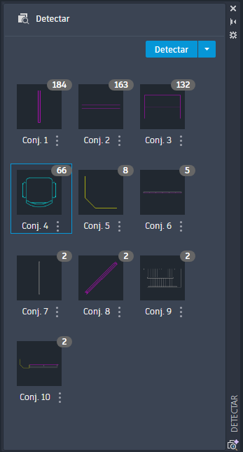

Una vez que ejecute DETECBLOQ, la paleta Detectar mostrará todos los conjuntos detectados en una nueva vista en miniatura.

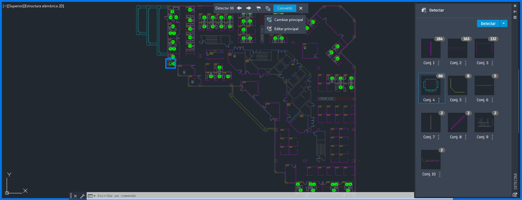

Al hacer clic en un conjunto, el nuevo modo de revisión Detectar resalta todos los ejemplares encontrados.
En la barra de herramientas de revisión, puede realizar lo siguiente:
Opción para editar o cambiar el ejemplar principal

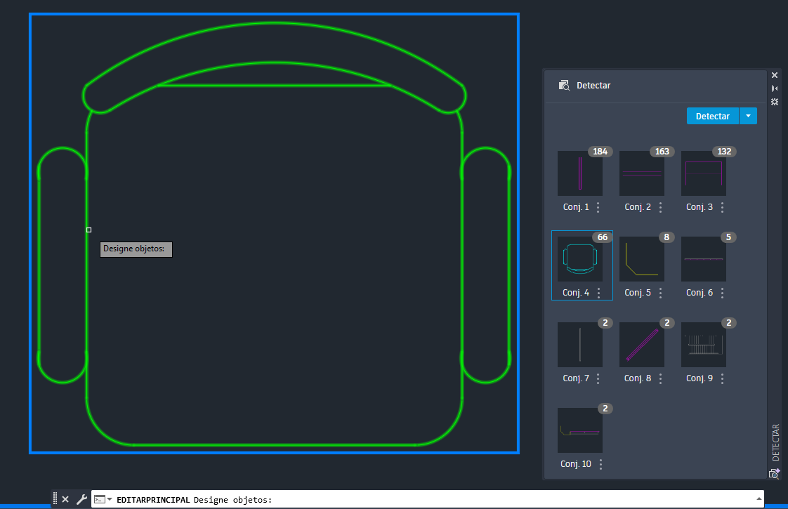

En esta versión, Detectar y convertir ahora le permite editar o cambiar el ejemplar principal. Ahora puede elegir un ejemplar principal diferente. Para ello, seleccione la opción Cambiar principal de la barra de herramientas de revisión.
También puede añadir o eliminar objetos del ejemplar principal seleccionado para editarlo y precisar la búsqueda. La función Editar principal está disponible tanto en la barra de herramientas de revisión como en la paleta.
