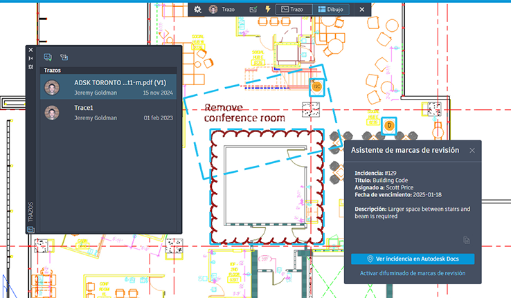

Ver incidencias de Autodesk Docs en AutoCAD
Las incidencias creadas y publicadas en una marca de revisión de PDF en Autodesk Docs ahora se pueden ver en AutoCAD.
