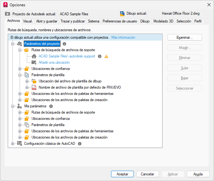

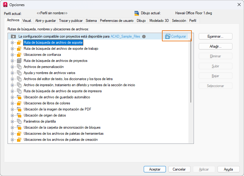

Al abrir un dibujo almacenado en un proyecto de Autodesk Docs que no se ha configurado para archivos de soporte compatibles con proyectos, tiene la opción de configurar el proyecto.
Para configurar los archivos de soporte compatibles con proyectos, abra el cuadro de diálogo Opciones y haga clic en la ficha Archivos > Configuración.

Al crear un nuevo dibujo, AutoCAD utiliza la ubicación de la plantilla de dibujo especificada en la configuración del proyecto en el que trabajó por última vez. AutoCAD utiliza la ubicación de la plantilla del dibujo del perfil de usuario si la última vez que trabajó en un dibujo no se había configurado para utilizar archivos de soporte compatibles con proyectos. También se ha mejorado la búsqueda de archivos de soporte en todas las rutas de búsqueda de archivos de soporte especificadas en un proyecto.
Al abrir dibujos desde el mismo proyecto de Autodesk Docs, se buscan e incluyen los archivos de soporte sin ninguna configuración adicional.
