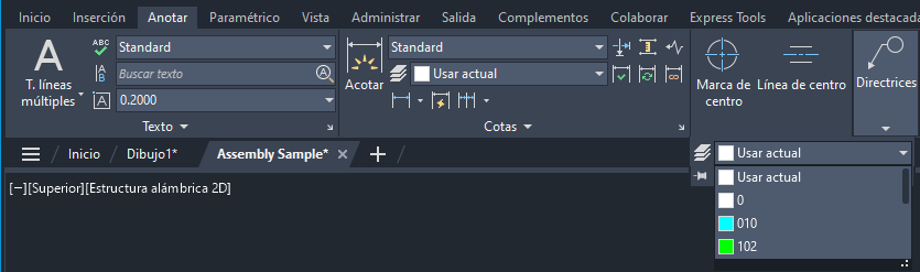

Se ha añadido la opción Capa a LINEACENTRO y MARCACENTRO
En esta versión, se ha integrado la variable de sistema CENTERLAYER en los flujos de trabajo de creación de nuevas líneas y marcas de centro.
El valor de la variable de sistema CENTERLAYER se puede modificar de las siguientes formas:
  • En la solicitud de comando mediante la nueva opción Capa de los comandos LINEACENTRO y MARCACENTRO
  • En la cinta de opciones, en la ficha Anotar > grupo Líneas de centro, mediante el control de capa
