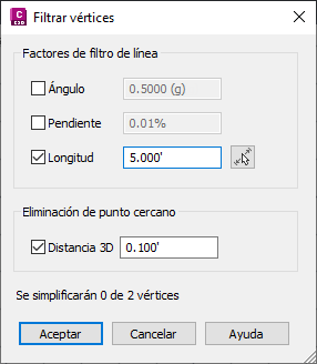

En la figura 16 se muestra el cuadro de diálogo para configurar la operación de filtro de línea. Puede especificar los factores de filtro de línea que se deben aplicar, ajustar los valores numéricos y consultar una vista preliminar de los resultados antes de confirmar. Haga clic en el botón Ayuda de este cuadro de diálogo para ver el tema de la Ayuda sobre el filtro de línea y aprender a utilizar estos controles para obtener los mejores resultados.
Figura 16: controles de filtro de línea
