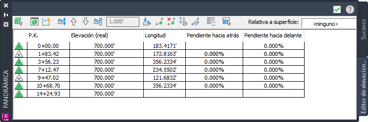

El punto principal que define la geometría de las líneas características se denomina vértice. Se representa mediante un símbolo de triángulo en el Editor de elevaciones o bien cuando se utiliza un comando de edición de líneas características. El PI aparece como un pinzamiento cuadrado estándar cuando se edita una línea característica mediante pinzamientos.
Se pueden insertar puntos de elevación en una línea característica para definir discontinuidades de pendiente. Estos puntos no interrumpen la geometría horizontal de la línea característica. Se representan mediante el símbolo de círculo tanto en los comandos de línea característica como en la edición por pinzamientos. Cuando se realiza una edición por pinzamientos, se puede arrastrar un punto de elevación a una ubicación diferente de la línea característica.
Cuando dos líneas características se cruzan en una ubicación y ninguna de ellas incluye un punto PI, se crea un punto de división. Este punto se muestra en el editor con un triángulo blanco y no con el triángulo de PI verde.
Figura 1: Editor de elevaciones que muestra dos puntos de división
En la figura 1, el Editor de elevaciones muestra las elevaciones de las líneas características del cuadrado, incluidos los puntos de división donde estas líneas se cruzan con otras líneas características. En el Editor de elevaciones, el símbolo de punto de la primera columna incluye un signo más (+) en cualquier punto que se cruza con otra línea característica.
